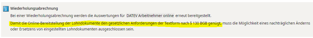

Weiß evtl jemand, ob man den bereits hinterlegten Lohnzettel ersetzen kann?
Ersetzt werden die auch bei einer Wiederabrechnung nicht. Die AN sehen dann beide Abrechnungen.
122 Mal angesehen
Nein, siehe Punkt 9.1.1
