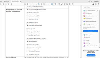

Schönen guten Tag,
in der Rubrik Mandantenauswertungen finden Sie die Barauszahlungswerte für jeden Monat.
Scheinbar ist ein Export in Excel leider nicht möglich.
Ich hoffe das hilft Ihnen weiter.

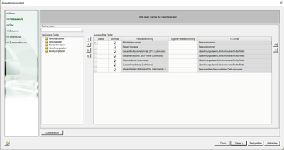

Leider scheint der Auswertungsassistent im Lohn und Gehalt nicht verfügbar zu sein ?
Nur in LODAS ?
Payroll

Hallo Lecram,
bei Daten-Analyse-System handelt es sich um ein kostenpflichtiges Programm, welches nicht zwingend jedem Anwender zur Verfügung steht.
