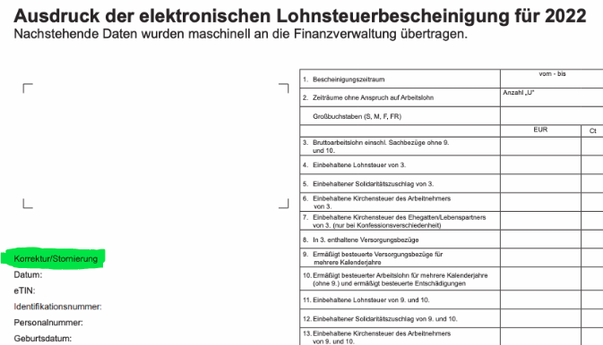

Vielen Dank für Ihren Hinweis. Das habe ich fast schon befürchtet. Ich habe leider alles nur so übernommen und hatte noch nie einen solchen Fall.
D. h. wenn der grün markierte Merker fehlt, sind höchstwahrscheinlich 2 Lohnsteuerbescheinigungen in Elster abrufbar? (In meinem Fall handelt es sich um die Bescheinigung für 2024 nicht für 2022)
Oder storniert LODAS eventuell im Hintergrund und legt eine neue Bescheinigung ohne Korrektur Merker an?
