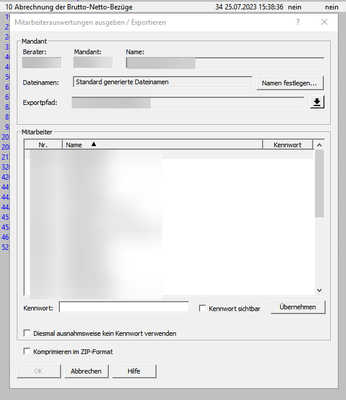

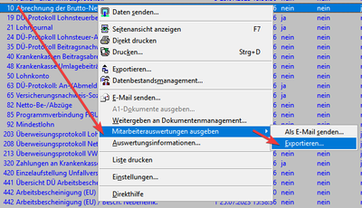

Du möchtest auch noch ein Passwort vergeben für die PDF-Datei?
Einzeln musst du die MA nur anklicken, wenn jeder ein Passwort haben soll.
Wenn nicht, macht Mitarbeiterauswertungen ausgeben doch genau das, was du möchtest.
Kein Kennwort verwenden müsste noch markiert werden.
