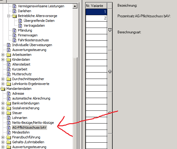

Guten Morgen Daniel,
diese Lohnart wird nur verwendet wenn der AG-Pflichtzuschuss hinterlegt ist. Den Pflichtzuschuss müssen Sie in den Mandantendaten ->AG-Pflichtzuschuss bAV hinterlegen.
Anschließend müssen Sie diesen noch beim Mitarbeiter unter Personaldaten-> Entlohnung-> Betriebliche Altersversorgung-> Vertragsdaten-> Register "Allgemeine Angaben" unter den Punkt "AG-Pflichtzuschuss bAV/Bez. hinterlegen.
Danach wird die Lohnart automatisch auf der Abrechnung ausgewiesen.
WICHTIG: Hierfür müssen Sie den AG-Anteil zur BAV nicht zusätzlich beim Arbeitnehmer hinterlegen, da der Zuschuss automatisch berechnet wird.

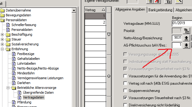

Hast Du den AG-Pflichtzuschuss in den Mandantendaten angelegt?
Anschließend diesen in den Personaldaten hinterlegen:
Es reicht dann in den Vertragsdaten nur die Gehaltsumwandlung zu hinterlegen, den Rest macht Lodas mit der (Probe-)Abrechnung alleine.
Viel Erfolg!
