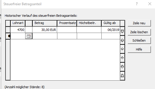

Hallöchen,
danke, erstmal hat alles bis zum Mandanten geklappt, aaaaaber, kann die Lohnart nicht beim Mitarbeiter hinterlegen, sollte doch funktionieren.
3083 Mal angesehen
Die LA 5200 ist für die Eigenerfassung nicht vorgesehen. LuG rmittelt den Pflichtzuschuss selbst und weißt diesen dann mit der LA 5200 auf der Gehaltsabrechnung aus. Weitere Arbeitgeberzuschüsse, also über den Pflichtzuschuss hinaus, werden mit den bisherigen Lohnarten (z. Bsp. 4700) abgerechnet.
