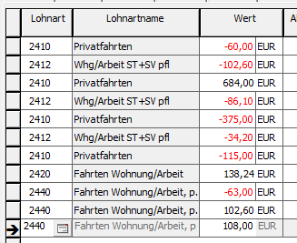

Guten Tag,
wenn ich über die Monatserfassung die Lohnart 2440 erfasse, erstellt das Programm automatisch eine Abrechnung, auf der auch ein Betrag auf 2420 läuft ohne irgendeine Eintragung. In Summe stimmen zwar die Beträge, allerdings ist die LA 2440 pauschal versteuert und die LA 2420 laufend.
Bei 2420 sollte 138,24 € stehen, bei 2440 sollten es 147,60 € sein.
Weiß jemand woran das liegt und ist das korrekt?
sue
1083 Mal angesehen
Warum die Eingabe über Monatserfassung?
Eingabe des PKW über Mandantendaten / Organisationseinheit / Firmenwagen
Eingabe Personaldaten Stammdaten - Besonderheiten - Firmenwagen. An dieser Stelle die restlichen Registerkarten füllen.
Dann passt die Lohnabrechnung und die Verbuchung des Lohnbeleges läuft korrekt, insbesondere auch die Umsatzsteuer wird korrekt abgeführt.
