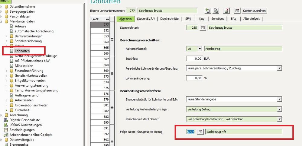

Hallo
Es wurden Firmenfahrzeuge mit eigener
Lohnart 44 und Stammlohnart 235 abgerechnet. Der Nettoabzug wurde leer
gelassen. Alles funktionierte und der nettoabzug erfolgte mit 9994.
Dann wurden alle Lohnarten auf ein neues
Mandat kopiert. Jetzt wird plötzlich kein
Nettoabzug mehr abgezogen und alle
Lohnabrechnungen sind falsch. Ist das ein
Programmfehler oder wo liegt der Fehler.
Manuelles eingeben von 9994 führt zum Erfolg. Gibt es irgendwo eine Einstellung die
nicht 1 zu 1 kopiert wird oder wie kann man
erkennen ob Stammlohnart 235 einen automatischen Nettoabzug macht.
Vielen Dank

Die Stammlohnart 235 kann gar nicht ohne Netto-Abzug erfasst werden. Wird vielleicht als eigene LA-Nummer die 235 genutzt und als Stammlohnart eine andere angesprochen?
Ansonsten mal unter Mandantenarten/Lohnarten in die genutzte Lohnart reingehen und überprüfen, ob ein Netto-Abzug erfasst wurde.

Hallo
Lohnart 235 ist mit nettoabzug. Für Lohnart 44 mit Stammlohnart ist nichts eingetragen.
Zieht aber trotzdem ab. Nach dem kopieren
Aber nicht mehr ?? Ein Bug ?

Ein Bug? Vielleicht... die Dinger soll's ja geben 😊
Handelt es sich um Kfz? Dann könnten Sie die unter Mandantendaten/Organisationseinheiten/Firmenwagen anlegen und den jeweiligen Mitarbeitern unter Personaldaten/Entlohnung/Firmenwagen zuordnen. Lodas gibt Ihnen dann einen sehr deutlichen Hinweis, welche Lohnarten angelegt werden müssen (873-876 u. 881-882). Ich nutze hier immer die Stammlohnarten auch als eigene Lohnartennummer.
Und wenn es um Fahrräder/E-Bikes geht, hinterlege ich in der genutzten Lohnart den gleichen Netto-Abzug wie für Kfz (heißt bei mir 'Sachbezug E-Bike/Kfz').
