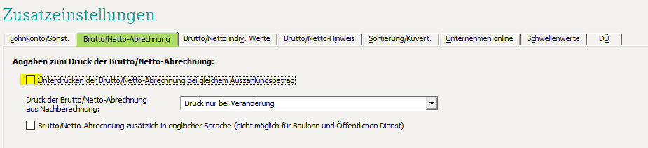

Kann es sein, dass der Haken in der Auswertungssteuerung bei Zusatzeinstellungen - Brutto-/Nettoabrechnung für den Druck bei gleichem Auszahlungsbetrag gesetzt ist?
u_weh
1074 Mal angesehen
nein, der Haken ist nicht gesetzt.
