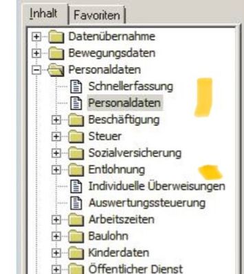

Das es in Lodas für die Erfassung der Stammdaten nur den Reiter Stammdaten gibt kann nicht stimmen .
Das Gehalt kann in der Schnellerfassung oder in „Personaldaten-Entlohnung“ erfasst werde. Wenn es bei einem der Beiden erfasst ist sieht man das Gehalt bei Beiden.
So sieht das aus.:
