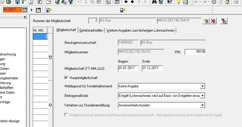

bitte prüfen Sie in der neuen Mitgliedschaft für die BG Bau im Januar 2017, ob ein Sondermeldetatbestand geschlüsselt ist. Ist dies der Fall, stellen Sie dieses Feld bitte auf "keine Angabe" zurück.

SnipImage (002).JPGHallo,
danke für die Info. Das ist aber "leider" nicht der Fall..
