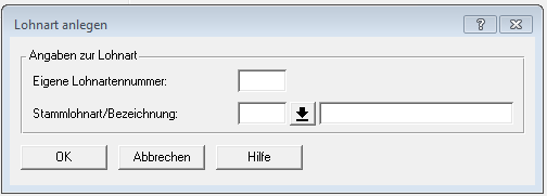

bin gerade dabei die Lohnarten anzulegen.
Leider kann ich die Stammlohnart 873 nicht finden wenn ich auf den Pfeil klicke.
Kann mir jemand helfen?
Nico

Warum die Stammlohnarten nicht vorhanden ist , ist mir rätselhaft.
Andere Stammlohnarten vorhanden ? Oder gar keine ? Wenn keine würde ich erstmal die STammdaten aus dem Rechenzentrum holen. Mandant schließen dann auf Daten holen Mandant , dann sollte die Stammlohnarten vorhanden sein.
Finanzierung durch Gehaltsumwandlung dann ist die Stammlohnart 873 die richtige weil hier der Abzug ( Netto 9994) bereits hinterlegt ist.

viele Stammlohnarten vorhanden.
Komisch, oder? Hätten sich ja schon mal updaten müssen.
Oder muss das irgendwie ab und zu angestoßen werden?
Das kann ich mir nicht vorstellen.

Hier muss ich passen. Stammlohnarten müssen Sie nicht händisch updaten.
Mit welcher Lodas Version arbeiten Sie ( comfort) sollte aber eigentlich keine Rolle spielen.
Wie senden Sie die DAten nach Nürnberg ? RZ-Komm ? Kommserver ? Kann hier irgendwo eine Problem liegen, dass keine Update vorgenommen wurde.
Wenn die Stammlohnarten 873/874 nicht vorhanden sind, würde ich den Programmservice der Datev Lohn anrufen. Die können sich im Zweifel via Fernwartung auf ihren PC einloggen und analysieren wo das Problem liegt

Ich habe noch mal geguckt.
Das hätte ja nicht sein können.
Sie ist da ... ich schwöre die war vorher nicht da.
Danke für Ihren Beistand.

Das kann manchmal an einer aktualisierung der Datenbank liegen.
Die Datenbank liegen regelmäßig zentral auf dem Server unter __/windvsw1/datev/daten
das Datev Programm aktualisiert sich in regelmäßigen Zeitabständen. Aber ich hatte solche Sachen im Abschlussbereich von Kanzlei Rewe schon öfter, Zahlen die nicht gestimmt haben aber Minuten später Aktualisierung und es hat gepasst .
Die Aktualisierung lässt sich mit F5 auch manuell anstossen.
Dann können Sie ja jetzt abrechnen
