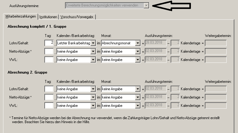

ja die Möglichkeit besteht unter Mandantendaten Bankverbindung und dann Ausführungstermine. Dann noch unter Auswertungssteuerung und Erstellungstermine (Kalendertag für den Weitergabetermin Datenübermittlung).

Ich hänge mal unten einen screenshot von Mandantendaten/ Bankverbindung an :
danach geht es nur wenn über das Datev Rechenzentrum oder via Begleitzettel
die ÜZahlungstermine.jpgberweisungen getätigt werden, nicht via Weitergabe von DTA Dateien
Auch der 2. Weg  betrifft die Erstellungtermin wann die Abrechnung erstellt wird.

Hallo Herr Eberhardt,
Sie haben dort noch die "alte" Erfassungsmöglichkeit.
Wenn man auf die "erweiterte Berechnungsmöglichkeit" umstellt (nicht wieder zurückstellbar), können auch Zahlungstermine für die DTAUS-Dateien vorgegeben werden:
Zumindest in Zahlungsverkehr werden diese dann entsprechend übernommen. Ob dies auch in den Programmen der Mandanten entsprechend berücksichtigt wird, müsste dann getestet werden. Wobei ich da Bedenken habe, wenn das Programm selbst eine derartige Einstellung nicht kennt.
