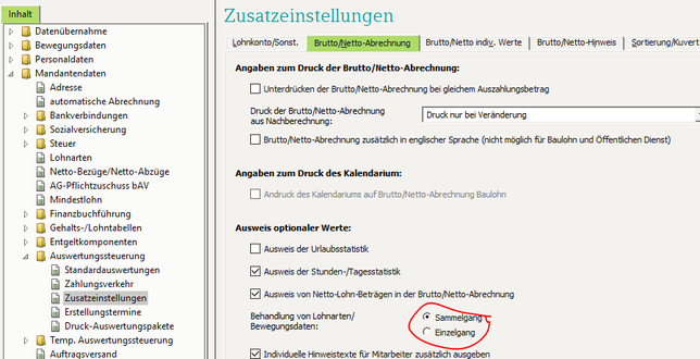

Wenn ich nun eine Probeabrechnung erstelle wird auf der Lohnabrechnung Baulohn und Kalender ausgewiesen. Bei Bruttobezüge steht statt Bezeichnung - Auftragsnummer, Vorgabezeit, Rüstzeit etc. (siehe Anhang).
D. h. es steht nur noch die Lohnartennummer und keine Bezeichnung auf der Lohnabrechnung.
Ich kann nichts finden, dass in Lodas irgendwo Baulohn oder sonstiges hinterlegt wäre.
Die Stundenlöhner habe ich in Erfassungstabellen Standard erfasst und das Gehalt als Festbezug. Bei anderen Firmen gab es hier kein Problem.  In der Auswertungssteuerung - Zusatzeinstellungen habe ich auch nichts gefunden.

prüfen Sie einmal, was in den Zusatzeinstellungen bei der Behandlung der Lohnarten angegeben ist
Dies muss auf "Sammelgang" stehen, bei "Einzelgang" wird eine Baulohnabrechnung ausgegeben.

Hallo Herr Lutz,
Sie sind der Wahnsinn! Da wäre ich niemals drauf gekommen.
Vielen herzlichen Dank für diese schnelle Hilfe!!!
