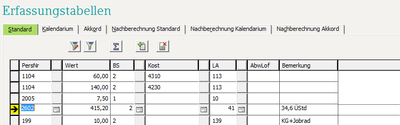

"Strg" gedrückt halten und Zeilen markieren (dafür einzeln ist das erste Kästchen vor der Zeile drücken, hier gelb markiert):

Ich muss dann aber trotzdem jede Zeile einzeln Anklicken, oder?
CVolz
328 Mal angesehen
ja, zumindest habe ich bislang keinen schnelleren Weg gefunden.

Mit dem Kästchen oben links kannst du auch alles markieren und löschen.
Oder eine Zeile mit dem Kästchen links markieren, dann Rechtsklick und Alles Auswählen.
Wenn du alle Zeilen, die du löschen möchtest, untereinander bekommst, kannst du auch die erste Zeile markieren und dann mit Shift-Linksklick auf die letzte Zeile alles bis dorthin markieren.
