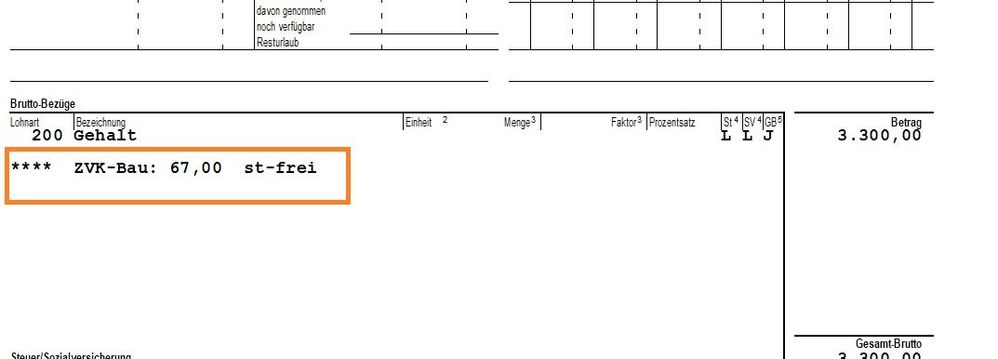

Wenn es sich um die tarifliche ZVK - also nicht um eine zusätzliche betriebliche Altersvorsorge - handelt, ist diese nicht bei Lodas direkt aufgeführt. Es gibt nur den Hinweis auf die st-/sv-Freiheit in der Abrechnung "**** ZVK-Bau: xx,xx st-frei".
In der Lohnabrechnung würde auch bei einer zusätzlichen bAV kein Nettoabzug existieren, wenn der Beitrag AG finanziert ist, da die bAV nicht im Gesamtbrutto enthalten ist (auch wenn er oben bei den Brutto-Bezüge wg. st-/sv-Status aufgeführt wäre), darf diese auch nicht wieder abgezogen werden. Ein Nettoabzug existiert nur bei einer Entgeltumwandlung durch den AN.

Nein, die Darstellung in Agenda ist einfach nur eine andere.
Bei Lodas erfolgt der Andruck der ZVK automatisiert als Info.
Bei Agenda scheint es nur über eine Lohnart plakativ gemacht worden zu sein. Wenn dort im Abzug nicht derselbe Betrag erscheinen würde, dann würde der Arbeitnehmer die 67,- Euro ausgezahlt bekommen. Deswegen oben im brutto drauf, unten im netto runter.
Machen Sie von Ihrem Angestellten einfach mal eine Probeabrechnung, bei Ihnen sollte die Darstellung dann so aussehen:
