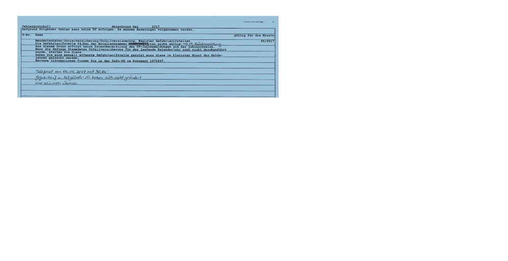

Leider habe ich mal wieder ein Problem mit einer BG-Meldung.  Ich habe im Januar 2017 den Stammdatenabruf angestoßen und die Rückmeldedaten übernommen. Bis einschließlich der Abrechnung 04/2017 hat alles funktioniert. Mit der Abrechnung 05/2017 habe ich folgende Fehlermeldung erhalten:
Ich habe zwischen der Abrechnung 04/2017 und 05/2017 keine Stammdaten der BG geändert. Allerdings hat in 04/2017 wieder ein Mitarbeiter begonnen, der in 2016 ausgeschieden war. Ich habe für diesen Mitarbeiter wieder die alte Personal-Nr. genommen und abgerechnet. Die Auswertung 420 hat für 04/2017 gestimmt und es kam auch keine Fehlermeldung.
Laut Telefonat mit der BGHW haben sich der Gefahrtarif und die Mitglieds-Nr. für den Mandanten nicht geändert und stimmen auch mit den Rückmeldedaten überein.
Das Dokument 1071647 (siehe Fehlerprotokoll) hilft mir nicht weiter, da ich den Stammdatenabruf für 2017 im Januar durchgeführt und die Rückmeldedaten für 2017 übernommen habe.
Ich habe keine Ahnung, was zwischen der Abrechnung 04/2017 und 05/2017 passiert ist, dass die Übermittlung jetzt nicht mehr durchgeführt wird.
Hat jemand eine Idee, was ich tun muss, damit im nächsten Jahr die Übermittlung funktioniert?

Hallo Frau Johannes,
prüfen Sie doch mal die UV-Daten vom neuen Mitarbeiter unter Sozialversicherung-> Allgemeine Daten-> Register "Unfallversicherung". Ob hier die aktuellen BG Daten drin stehen oder noch die von 2016?

Hallo Herr Niggemann,
die Daten sehen genau so aus, wie bei den anderen Mitarbeitern. In 04/2017 stimmte die Lohnabrechnung und die Auswertung 420; die Übermittlung hätte in 2018 erfolgen können. Ab 05/2017 kann keine Übermittlung mehr erfolgen, obwohl keine Stammdatenänderungen vorgenommen wurden.
bitte prüfen Sie bei dem neu eingetretenen Arbeitnehmer unter Personaldaten | Sozialversicherung | Allgemeine SV-Daten auf der Registerkarte Unfallversicherung, ob im Bereich Abweichende Gefahrtarifstellenverteilung eine abweichende Gefahrtarifstelle (GTS = 4) hinterlegt ist. Falls dies so ist, löschen Sie diese bitte ab April 2017.
Sollte dies nicht der Fall sein, kontaktieren Sie uns bitte zur Klärung über einen anderen Servicekanal.
