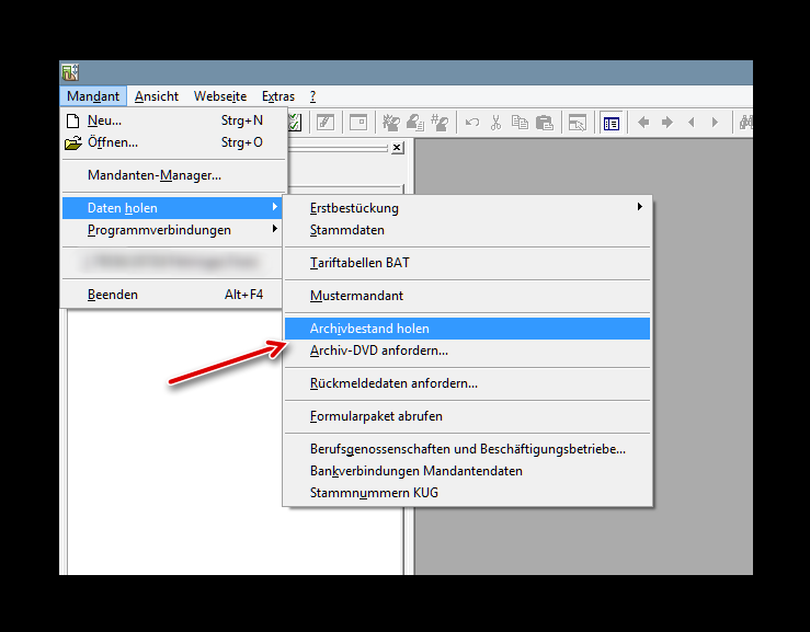

Guten Tag,
Ich wollte gerade eine Jahres-Archiv-DVD erstellen. Das letzte Jahr ist 2014.
Wurde die Leistung eingestellt? bzw. Wie können die Prüfungsrelevanten Auswertungen exportiert werden?
Ich bedanke mich im Voraus für jede Antwort.

Haben Sie daran gedacht, dass Sie vor dem Auswählen, was auf Ihre DVD drauf soll, zuerst den Bestand aus dem RZ aktualisieren müssen ??
Ohne diesen Schritt können Sie "nur" auf die bei letztmaligen Ausführen dieses speziellen Schritts vorhandenen Archivbestände zugreifen !!

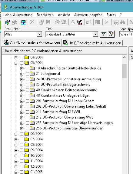

Wozu die Jahres-Archiv-DVD über das RZ?
Der LohnViewer, der alle exportierten Lohn- Auswertungen an jedem x- bliebigen PC darstellen kann, genügt Ihren Anforderungen nicht?

Danke, für die Antworten. Ich hatte den Archiv-Bestand nicht neu geholt.

Guten Morgen Herr Kolberg,
diese Lohn-Auswertungen wären dann doch nicht im Prüfungsformat.
mkolberg
Nachricht 8 von 8
109 Mal angesehen
Am PC ist hier eigentlich alles vorhanden und kann individuell zum Export selektiert werden...
