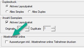

ich komme hier leider nicht weiter und finde hier bisher noch keine passende Antwort bzw. passt diese nicht ganz.
Wir haben aktuell alle Arbeitnehmer auf Arbeitnehmer online geschlüsselt, außer denen, welche innerhalb von 3 Monaten austreten. Ziel ist es, keine Abrechnungen in Original und Duplikat mehr zu erhalten, es soll lediglich ein Exemplar in der Lohnakte abgelegt werden, ausdrucken und eintüten für die Arbeitnehmer soll der Vergangenheit angehören.
Schlüsselung auf Arbeitnehmer online wurde mit den Stammdaten vor der Abrechnung gesendet. Anmerkungen im Forum weisen darauf hin, dass bei allen Arbeitnehmern, welche registriert sind, nur noch ein Exemplar der Abrechnung gedruckt werden würde, bei allen andern, welche die DATEV-Briefe noch ignoriert haben, weiterhin Original und Duplikat.
Wenn dem so wäre, würde ich mich ja freuen, da ich zumindest von mir selbst zu 100% weiß, das ich registriert bin und der Drucker für mich Original und Duplikat ausgeworfen hat.
Hat jemand eine Idee, woran es hakt?
PS: Ich benötige auch in der Zukunft Original und Duplikat für die Arbeitnehmer (Praktikanten), welche nur über den Zeitraum von 3 Monaten abgerechnet werden und nicht bei Arbeitnehmer online angemeldet werden, also Duplikat wegschlüsseln fällt als Antwort aus.

hatten Sie den bei der Ausgabe den Haken entfernt:
Christian Wielgoß

Hallo Herr Wielgroß,
wo findet sich diese Ansicht?

die Ansicht finden Sie im Programmteil LODAS Auswertungen im Druckfenster der Brutto-/Nettoabrechnung.
Wolfgang Stein
