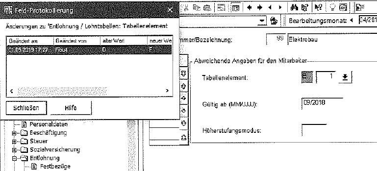

Hallo liebe Community,
schon das 3. Mal haben wir das Problem das Lodas eigenständig Daten in unserem System ändert. Es passiert immer an einem Tag, an dem nachweislich keiner gearbeitet hat bzw. den Rechner genutzt hat. Jetzt wurde bei zufällig ausgewählten Mitarbeitern einfach die Entlohnung geändert. Das vorletzte Mal bei willkürlich ausgewählten Mitarbeitern die SEPA Überweisung auf Barzahlung geändert.
Laut unserer IT ist ein Hackerangriff ausgeschlossen.
Sind bei anderen Unternehmen solche Fehler7Probleme auch schon aufgetreten? Da laut Feldprotokollierung die Änderung von meinem PC ausging, konnte mir die DATEV Hotline auch nicht weiterhelfen. Es werden nur leider immer solche Sachen geändert, die nicht unbedingt gleich auffallen.
Wir sind ratlos.

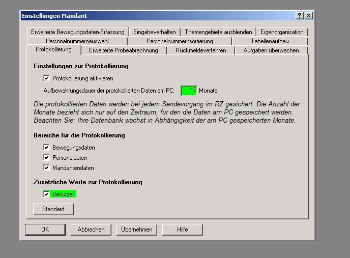

sokrates
101 Mal angesehen
Vielleicht gibt die Übersicht der protokollierten Daten Aufschluss?
Wenn die Protokollierung nicht aktiviert ist, dann im geöffneten Mandanten unter Extras/Einstellung Mandant im Tab Protokollierung angeben, dass protokolliert werden soll und wie lange.
Außerdem kann dort gewählt werden, dass der Benutzer dabei registriert wird.
