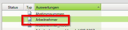

Nachricht 7 von 8
628 Mal angesehen
Bei LuG lassen sich die Werte in der Standardauswertung "Arbeitnehmer" finden.

werny
Nachricht 8 von 8
624 Mal angesehen
Perfekt, so ist es beim Personalwirtschaft Datenanalyse auch.
