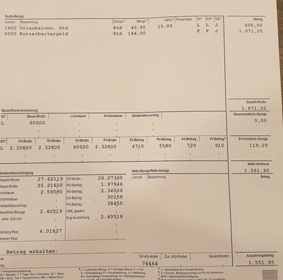

Ich füge jetzt mal 2 Dateien von den Lohnabrechnungen ein. Es geht mir immer noch darum, wie ich und mit welcher Lohnart die den Differenzbetrag von der Kurzarbeit erfassen muss. Als Nachberechnung.
Das ist die Lohnabrechnung bevor der vor der Mitarbeiter von der Arbeitsagentur angerufen hat. Ohne den erhöhten Leistungssatz. Diese habe ich gelöscht. Und eine Neue mit dem erhöhten Leistungssatz erstellt.
So, und das ist die andere Abrechnung. Jetzt habe ich ja einen Differenzbetrag. Die Mandantin möchte es nun als NB im Januar.
Wie erfasse ich nun diese Nachberechnung bzw. den Differenzbetrag?
Vielen Dank!

eine Nachberechnung mit der Abrechnung 01/2022 auf den Monat 12/2021 ist nicht mehr möglich, da die Dezemberabrechnung gelöscht und neu erstellt wurde. Sie können in der Abrechnung 01/2022 lediglich eine 9000er Lohnart anlegen, diese mit "Nachzahlung Dezember 2021" oder ähnl. titulieren und den entsprechenden Betrag in den Bewegungsdaten | Monatserfassung bei dem Mitarbeiter in Lohn und Gehalt buchen.
