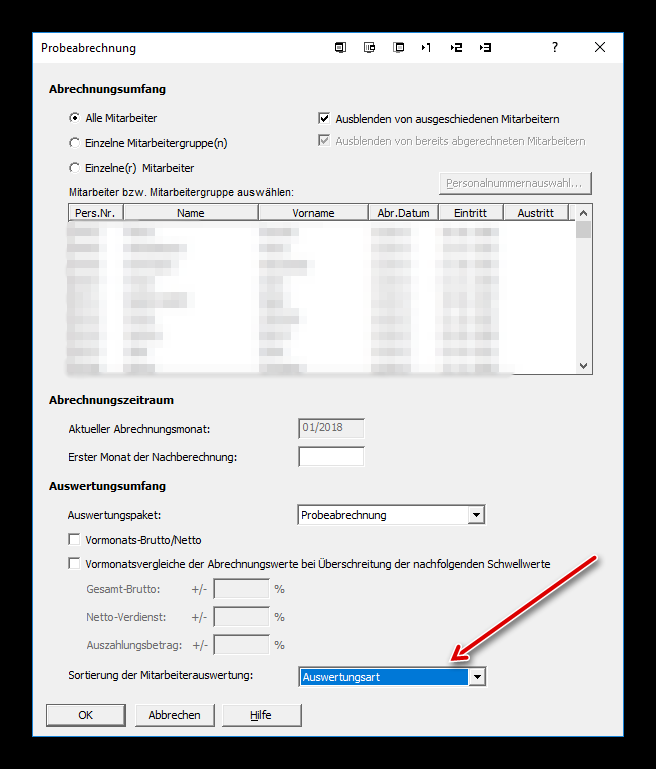

man kann sich - sofern man daran denkt - insoweit helfen, als im Probeabrechnungsdialog das von mir markierte Feld von seiner Standardeinstellung "Auswertungsart" auf "Mitarbeiternummer" umstellbar ist.
Allerdings merkt sich LuG diese "Umstellung" leider nicht, so dass man jedes Mal wieder umstellen muss (daher oben meine Einschränkung mit "sofern man daran denkt").
Auf diese Weise bekomme ich hier meine frühere Anzeigereihenfolge immer wieder hin.

Ihre Ausführungen sind absolut korrekt, helfen mir aber leider nicht weiter ... da ich keine Sortierreihenfolge nach Mitarbeiternummer möchte (das habe ich schon ausprobiert) ... sondern ich möchte das die Lohnauswertungen nach Mitarbeiternamen sortiert werden und alle Auswertungen eines Mitarbeiters nacheinander angezeigt werden.
