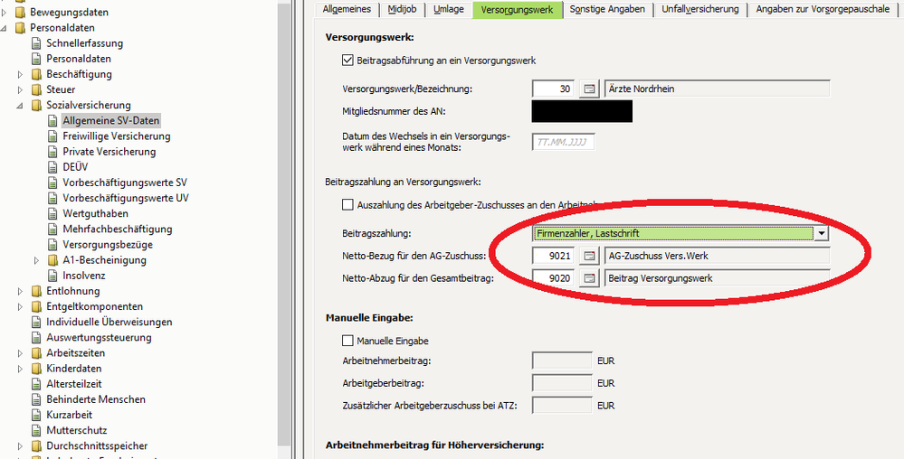

Hast Du unter Personaldaten -> Sozialversicherung -> Allgemeine SV-Daten im Reiter Versorgungswerk die Beitragszahlung richtig geschlüsselt?
Bei meinem Mandanten wird abgebucht, entsprechend sieht dies so aus:
Vielleicht ist dort nichts oder was falsches eingegeben?

Ja, tatsächlich da ist mir im Feld "Beitragszahlung" eine falsche Schlüssellung reingerutscht. Ich mach nochmal eine Nachberechnung.
Vielen Dank, hoffe dann ist alles richtig!
