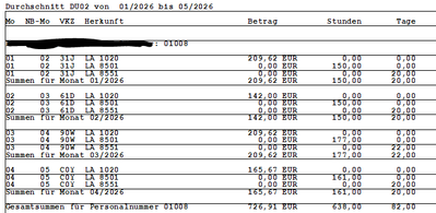

ich gehe vom Durchschnitt der in den letzten (3? / 6?) Monate gezahlten steuerfreien Zuschüsse pro Tag ist, die im Urlaubsfall natürlich weitergezahlt werden müssen, als laufendes Entgelt.
Welcher Speicher verwendet wurde und welche Werte dort enthalten sind, weiß der bisherige Abrechner.
Bsp. aus meinem Bereich:
Zu finden sind die Daten für die Lohnart im Reiter Grundlagen beim Faktorschlüssel:
und für die hinterlegten Werte inkl. Angabe der einfließenden Lohnarten unter Auswertungen/Durchschnitte:
Wie die entsprechenden einfließenden Lohnarten heißen, müssten Sie dann auch beim Vorberater erfragen.
