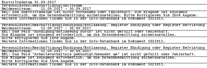

Eingaben erledigt.
Der MA verlässt uns schon zum 30.09.2017
Also das habe ich dann als Fehlzeitende auch noch erfasst.
Es steht auch in der Schnellerfassung unter Beschäftigung als Austrittsdatum.
Probe rausgeschickt. Der Lohn wurde schon mal richtig reduziert.
Hier aber die Notiz aus dem Fehlerprotokoll:
Zum ersten Absatz kann ich sagen, überall steht das Austrittsdatum. Der zweite und der dritte Absatz wurde doch noch nie verlangt. Was ist das?
Zusätzlich gebe ich noch unter Entlohnung das lfd. vereinbarte Brutto an.
- Wo finde ich das genau?
Grüße und schon mal ein Danke!
Nico

wenn der Mitarbeiter bis zum Ende der Beschäftigung am 30.09.2017 erkrankt ist, müssen Sie die Fehlzeit "Krankengeld" dennoch zum 28.09.2017 beenden, da der Bezug von Krankengeld nur in den ersten vier Wochen der Beschäftigung erfolgt.
Ab dem 29.09.2017 hat der Mitarbeiter dann Anspruch auf Entgeltfortzahlung im Krankheitsfall, so dass für den Zeitraum 29.-30.09.2017 eine neue Fehlzeit mit diesem Grund erfasst werden muss.
Wenn Sie dies entsprechend ändern, sind vermutlich die Fehlerhinweise erledigt. Angaben zur Kündigung müssen immer dann gemacht werden, wenn der Mitarbeiter zum Zeitpunkt der Beendigung des Arbeitsverhältnisses Krankengeld bekommt, da dies dann auf der EEL-Bescheinigung entsprechend angegeben werden muss.

das lfd. vereinbarte Brutto ist unter Schnellerfassung/Entlohnung ganz unten zu finden.
Das Fehlzeitenende für das Krankengeld müsste der 28.09.2017 (4 Wochen) sein. Für den 29.09.+30.09.2017 ist entweder Entgeltfortzahlung oder unbezahlte Fehlzeit/Urlaub einzutragen.

lt. Dok. 1021811 EEL-Bescheinigung bei Austritt des Arbeitnehmers erstellen ist tatsächlich unter Personaldaten/Beschäftigung/Kündigung das Datum der Kündigung und Kündigung durch einzugeben.
Daniela Johannes

solange es keine Vorbeschäftigungen beim gleichen Arbeitgeber gab, müssen Sie sich um diesen Hinweis nicht kümmern, da dann ja auch keine Einmalbezüge zu melden sind.
Uwe Lutz

Ich habe das Feld gefunden:
Aber dazu sagt das Fehlerprotokoll folgendes und das kann man ja dann lassen
