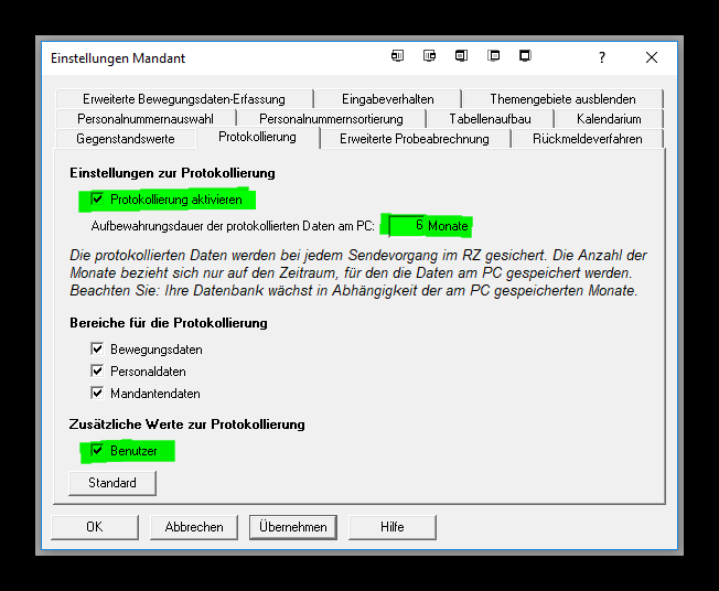

wenn Sie hier
die Protokollierung aktiviert haben sollten (wir machen das grundsätzlich in allen Fällen, wo mehr als eine einzige Person Zugrif und Änderungsmöglichkeit der Daten hat), dann können Sie über das Protokoll nachvollziehen, wie es zu dem Problem kommen konnte.

Eingestellt war das bei uns.....aber nur für 3 Monate. Es könnte sein, dass der MA schon weit vor Eintritt angelegt wurde, dann sehe ich das jetzt eventuell nicht mehr.
