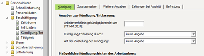

wenn zum Ende der Beschäftigung Krankengeld gezahlt wird, muss in der EEL-Bescheinigung zusätzlich das Datum der Kündigung und die Angabe, durch wen die Kündigung erfolgt ist, angegeben werden.
Sie müssen hierzu unter Personaldaten | Beschäftigung | Kündigung/Entlassung im Reiter "Kündigung" die ersten drei Felder ausfüllen.
Alle weiteren Angaben zur Kündigung sind hierfür nicht erforderlich (nur für eine mögliche Arbeitsbescheinigung). Wenn Sie die Daten nur für den EEL-Antrag benötigen, können Sie die dann folgenden Hinweismeldungen in LODAS ignorieren.
Sie sollten mittels einer Probeabrechnung prüfen, ob die Abrechnung und die EEL-Bescheinigung mit richtigen Werten erstellt werden.
