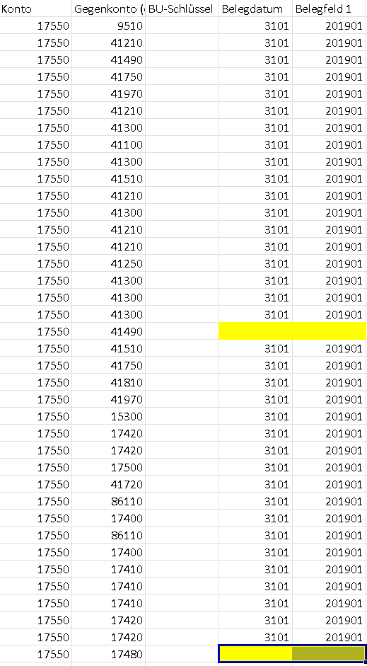

Aktuell klappt es auch schon besser als vor zwei Wochen, aber immer noch nicht vollumfänglich...jetzt fehlt das Datum und die Belegnummer "nur" bei einzelnen Buchungssätzen...
Hier mal ein Beispiel:
