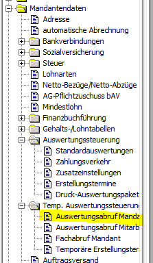

Das Dokument "1034370 Auswertungssteuerung - Auswertungsabruf/Fachabruf"  hilft mir leider auch nicht weiter, weil in den Auswertungen nichts vorhanden ist zu diesem Mandanten und ich den Bereich "Auswertungsabruf Mandant" auch nicht finden kann.
Das Dokument bezieht sich auf das Programm LODAS (nicht Auswertungen). Den Bereich "Auswertungsabruf Mandant" finden Sie hier:

Vielen lieben DANK. Genau diese Info brauchte ich, wie ich dahin komme. DANKE für den Screenshot, der war jetzt GOLD wert.
