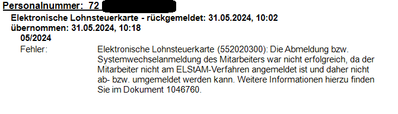

ich habe in einem Lohnlauf im März ärgerlicherweise einen Werkstudenten (Personalnummer 65) zum 28.02.2024 abgemeldet und dieselbe Person als Praktikanten (Personalnummer 72) zum 01.03.2024 angemeldet.
Als ich den Praktikanten zum 31.05.2024 wieder abmelden wollte, kriege ich folgende Fehlermeldung:
Ich habe eine erneute Anmeldung versucht, das kam raus:
Wie kriege ich nun die Abmeldung (oder richtige Anmeldung) hin?
Ich habe auch eine Anmeldung zum 02.03.2024 versucht, auch nicht möglich!
Nächste Woche muss ich die Personalnummer 65 wieder aufleben lassen und will dieses Durcheinander beseitigen bzw. nochmal verhindern.

du kannst über LODAS nun keine weitere ELStAM-Meldung für die Pers.-Nr. 72 mehr erhalten, weil LODAS die Rückmeldungen nicht mit bei den Meldungen zur ELStAM-Datenbank berücksichtigt.
Aufgrund dieser Abmeldung zum 31.05.2024 ist (auch wenn Du eine Fehlermeldung erhalten hast) keine Anmeldung mehr für die Zeit vor dem 31.05.2024 für diese Pers.-Nr. mehr möglich.
@aida_98  schrieb:
Hintergrund:
Ich bin davon ausgegangen, dass diese Meldung
sich durch diese Meldung erledigt hat,
anscheinend nicht!
Nein durch die Rückmeldung zu Pers.-Nr. 65, dass die Abmeldung erfolgreich war, hattest Du den Mitarbeiter endgültig abgemeldet und nicht wieder angemeldet, da die Anmeldung ja bereits vorher auf einen Fehler gelaufen ist. Nach der Rückmeldung hättest Du die Anmeldung bei der Pers.-Nr. 72 mit dem 02.03.2024 wiederholen müssen, um diesen Arbeitnehmer anzumelden. Dann hätte zum 31.05.2024 auch die Abmeldung wieder funktioniert.
Da der Mitarbeiter bei der ELStAM-Datenbank abgemeldet ist, solltest Du jetzt unter der Pers.-Nr. 65 den Mitarbeiter normal wieder bei ELStAM anmelden können. Hier könntest Du manuell versuchen eine Anmeldung ab 01.03.2024 vorzunehmen, da Du diese Pers.-Nr. für den Zeitraum ja noch nicht über LODAS an die ELStAM-Datenbank gemeldet hast. Aber, ob das funktioniert, wenn Dein Beschäftigungszeitraum erst am 01.06.2024 beginnt, habe ich noch nie ausprobiert.
