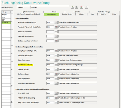

Vielleicht ist es die pauschale Steuer für Fahrtkostenzuschüsse:
Unter Mandantendaten/Finanzbuchführung/Buchungsbeleg Kontenverwaltung auf dem Register Kostenkonten
Sonst würde ich immer im Daten-Analyse-System (wenn vorhanden) den Buchungsbeleg abrufen und nach Gegenkonto gruppieren, dann zeigt sich schnell wo kein Konto hinterlegt wurde.
