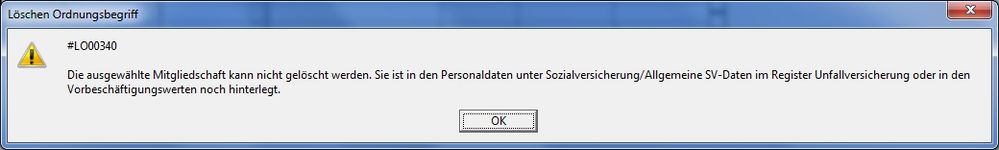

In verschiedenen Threads ist dieses Thema bereits angesprochen worden und auch bei mir war bei einem Mandanten eine GTS mit doppelten Werten ausgewiesen. Die im Dokument angesprochene Lösung funktioniert nicht, da
- sich zum Einen die alte Mitgliedschaft u. U. überhaupt nicht löschen lässt
- und zum Anderen die in bereits angesprochenen Threads Lösung bei den Anwendern zu funktionieren scheint. Zusammengefasst:
Bei der bis zum 31.12.2016 gültigen Mitgliedschaft ist unter Mandantendaten | Sozialversicherung | Unfallversicherung | Mitgliedschaften, Register Gefahrtarifstellen, Spalte Hauptgefahrt. immer noch ein Kreuz gespeichert. Dadurch werden die Werte dieser "alten" und der neuen zusammengerechnet und als doppelte Entgelte und Stunden in den Auswertungen 145/420 ausgewiesen. Abhilfe schafft laut Anwenderinformationen das Löschen des "X" bei der alten Mitgliedschaft.

der Lösungsvorschlag ist korrekt.
Die Mitgliedschaft lässt sich nur löschen, wenn diese Mitgliedschaft keinem Arbeitnehmer in den Personaldaten zugeordnet ist und wenn für diese Mitgliedschaft keine Vorbeschäftigungswerte UV vorgetragen wurden.
Wenn die Löschung der Mitgliedschaft nicht möglich ist, muss im Bearbeitungsmonat 01/2017 zwingend in den Mandantendaten unter Sozialversicherung | Unfallversicherung | Mitgliedschaften im Register Gefahrtarifstelle das „X" aus dem Feld „Hauptgefahrtarifstelle" der bisherigen Mitgliedschaft entfernt werden.
