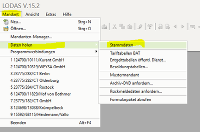

LODAS ohne Mandanten öffnen und dann über Stammdaten holen, werden die aktuellen Stammdaten mit dem Abrechnungsstand aus dem Rechenzentrum geholt.
Aber die Bewegungsdaten kann man nicht holen oder einsehen.

@DanaP So simpel, vielen Dank für die schnelle Rückmeldung. Es funktioniert jetzt!
