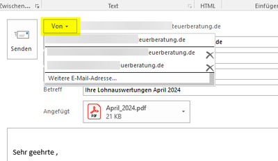

Man könnte in LODAS Auswertungen in den Einstellungen angeben, dass die E-Mail vor dem Versenden angezeigt werden soll und dann einen anderen Absender wählen. Dazu muss das Lohnpostfach auswählbar sein.
In Outlook sieht das so aus:
