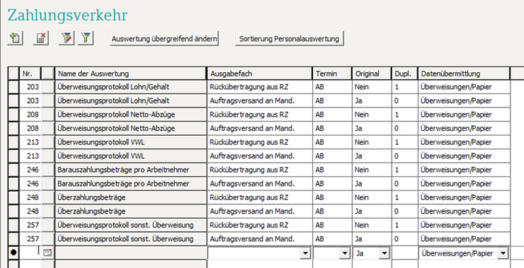

Guten Tag,
wir benötigen für einen Mandanten eine Zahlungsübersicht, die folgenden Informationen enthält:
- Name Mitarbeiter
- Auszahlungsbetrag
- Bankverbindung
Diese Auswertung soll in Papierform aus dem RZ an uns zurückkommen.
Wir haben bereits alles mögliche mit den Auswertungen 200, 202 und 203 ausprobiert - bekommen es aber nicht hin.
Danke für die Hilfe im Voraus.

legen Sie die Auswertung 200 und 203 mit Ausgabefach Rückübertragung aus RZ an und bei Datenübermittlung Überweisung/Papier. Dann sollten Sie die Auswertung bekommen. Bei den Mitarbeitern müssen natürlich bei Zahlungsart die Bankverbindungen hinter legt sein.

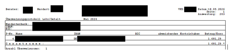

Es reicht die Auswertung 203, wenn es in Papierform kommen soll, dann "Druck im Rechenzentrum" auswählen (dann kommt es per Post an die Kanzlei), ansonsten "Rückübertragung aus RZ". Zusätzlich Datenübermittlung "Überweisung/Papier". Hat die Namen der Arbeitnehmer, die Bankverbindungen und den Beträge.
Standardmäßig erhalten unsere Mandanten die Zahlungsübersichten mit Ihrem "Datev-Paket" per Post und wir diese rückübertragen.
