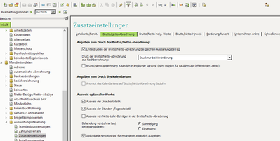

kann es sein, dass Sie hier
aktiviert haben, dass nur bei Veränderungen eine Auswertung erzeugt wird?
Allerdings müssten trotz dieser Einstellung die anderen Auswertungen wie Lohnjounal, DÜ-Protokolle etc. erzeugt werden.
