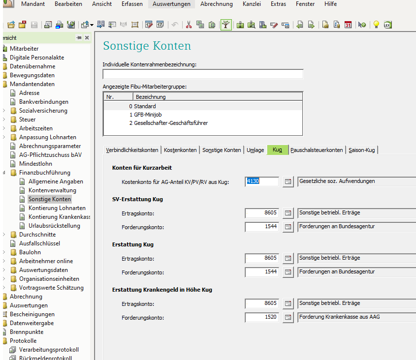

Ob alles korrekt ist, leider kann nicht 100% sagen 🙂 aber ich hoffe es ist 🙂

Ich habe es irgendwo gelesen, so habe ich die erste Version geändert...
hoffentlich ist der letzte der richtige 😉
