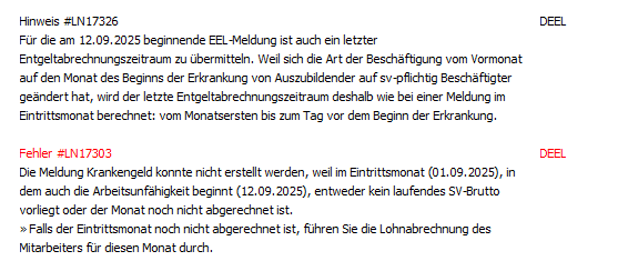

wieder ein (glaube ich) spezieller Fall... Ich hoffe, dass mir jemand helfen kann.
Unser Azubi hat zum 31.08.2025 seine Ausbildung beendet und wir haben diesen übernommen.
Nun war er in letzter Zeit häufiger krank, sodass er nun im Übernahmemonat aus der Lohnfortzahlung rausfällt.
Datev erstellt nun keine Meldung für die Krankenkasse bzgl. Krankengeld - es kommt folgender Hinweis sowie darauffolgende Fehlermeldung. Scheinbar liegt es an der Tätigkeit: ich habe ihn ab 09/2025 auf Personengruppenschlüssel 101 und Arbeitnehmertyp 0 geschlüsselt, was eigentlich korrekt ist.
Ein laufendes gleichbleibendes SV-Brutto gibt es nicht, da er nach geleisteten Stunden abgerechnet wird.
Kann mir jemand helfen?

Im Kalender ist vom 01.-11.09. Krankheit eingetragen und ab 12.09. dann K6. Aber eine EEL-Meldung wird nicht erstellt.

haben Sie die Stunden für den Lohnfortzahlungszeitraum (01.09.-11.09.2025) in den Bewegungsdaten erfasst?
Nur wenn kein laufendes SV-Brutto (z. B. Lohnart 1650 Lohnfortzahlung, Std.) abgerechnet wird, tritt der Fehler #LN17303 auf.
