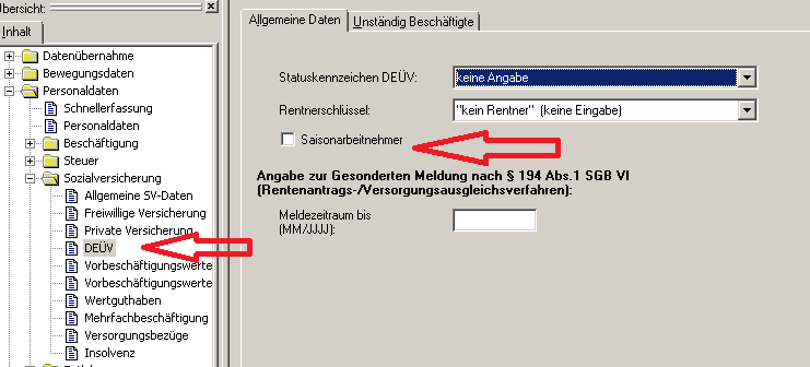

wir haben die Version Lodas 10.62.
Wo genau kann ich den Haken für Saisonarbeitnehmer  setzen? Ich find's grad nicht! Habe nur die Datev Hilfe für Lohn und Gehalt gefunden.

in Lohn und Gehalt können Sie das Kennzeichen für Saisonarbeitnehmer ebenfalls direkt beim Mitarbeiter schlüsseln.
Auf der Mitarbeiterebene unter Stammdaten | Beschäftigung | Tätigkeit in der Registerkarte "DEÜV Meldung / Kammerberechnung" finden Sie unter dem Punkt Rentnerschlüssel das Kontrollkästchen „Saisonarbeitnehmer“.
