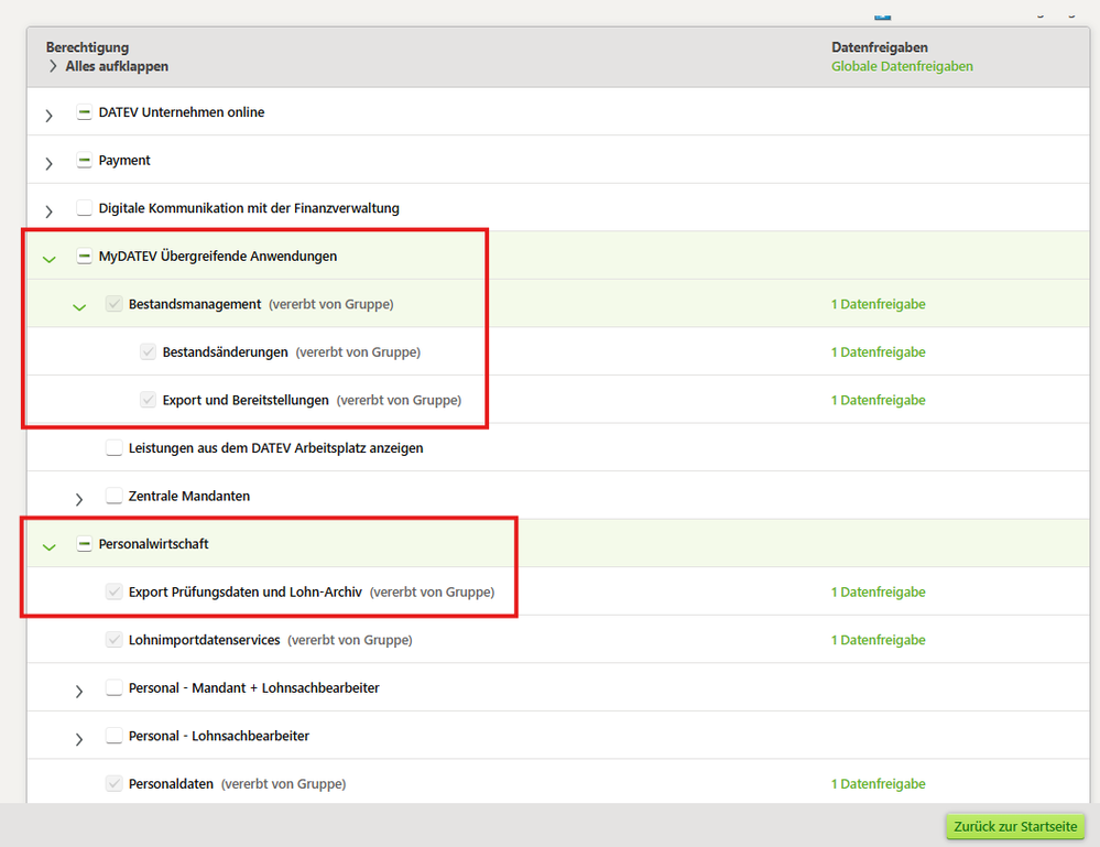

ich möchte im MyDATEV Portal die Lohn Archiv Daten exportieren. Dazu bin ich nach dem Dok. 1037775 vorgegangen. Zur info, wir sind selbstbuchender Mandant.

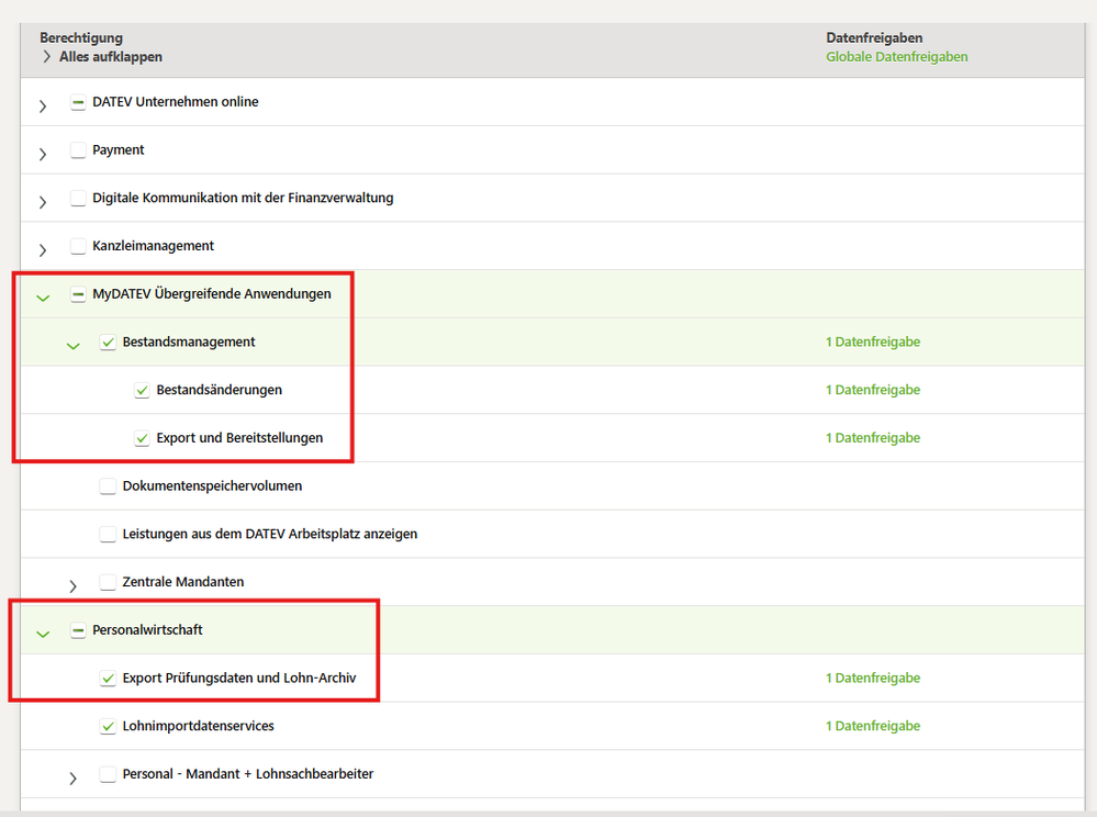

Die Mitarbeiterin, die den Export durchführen können soll ist Rechteadmin und Mitglied der Gruppe "Personal". Für die Gruppe "Personal" habe ich diese Berechtigungen wie in dem Dok. beschrieben gesetzt.
Bei der Mitarbeiterin (Mitglied der Gruppe Personal und Rechteadmin) werden mit die Berechtigungen auch angezeigt

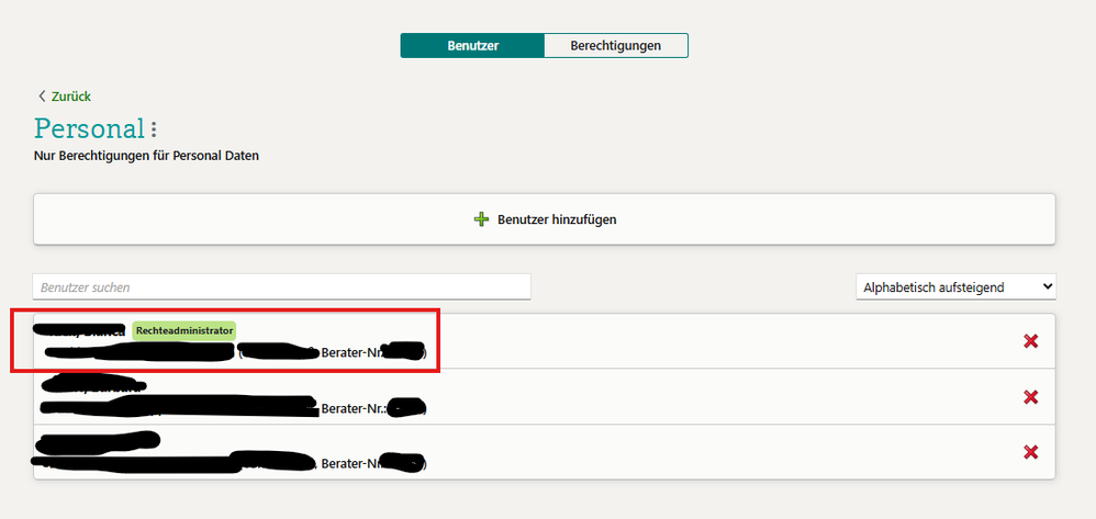

Das sind die Mitglieder der Gruppe Personal

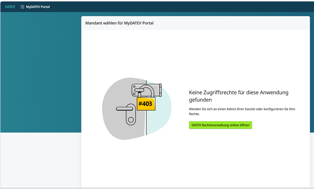

Ich meine das alle Rechte richtig konfiguriert wären. Beim Zugriff auf https://mydatev-portal.apps.datev.de/ erhalte ich trotzdem diese Fehlermeldung.
Hat jemand eine Idee was der Grund für den nicht funktionierenden Zugriff sein kann?
