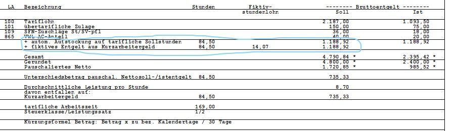

ich versuche mich schon seit einigen Tagen an den Probeabrechnungen mit dem KUG. Ich verstehe folgendes nicht (siehe unten):
Warum wir das umrandete zusätzlich berechnet? Es scheint so, als ob das Brutto-Entgelt doppelt für die Grundlage vom Kug herangezogen wird. Meines Erachtens ist dies nicht korrekt, da das Kug viel zu hoch berechnet wird.
Liegt es vielleicht an den Grundeinstellungen? Ich habe alles so eingerichtet, wie es in den Dokumenten 5303311 & 1008704 beschrieben wurde. Ich komme da nicht weiter.

erhält der Arbeitnehmer Stundenlohn oder monatlich einen Festbetrag?
Prüfen Sie bitte welche Entlohnungsform unter Personaldaten I Beschäftigung I Tätigkeit  hinterlegt ist.
Erhält der Arbeitnehmer einen Festbetrag muss dieser dort hinterlegt werden. Wird der Arbeitnehmer über Stunden abgerechnet, muss Stundenlohnempfänger hinterlegt sein.
Prüfen Sie bei Stundenlohn zudem die Lohnart 100 unter Mandantendaten I Lohnarten I Registerkarte Kug, ob dort im Sollentgelt Stunden und Betrag hinterlegt ist.

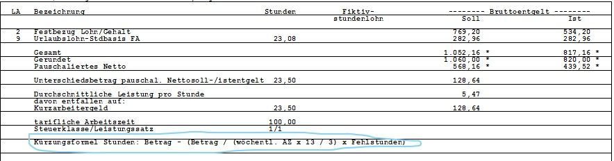

Und hier noch eine Ergänzung:
Hier eine Probeabrechnung eines anderen Mdt. Hier ist alles richtig berechnet. Die Abweichung zu der ersten Probeabrechnung ist, dass die Kürzungsformel eine andere ist. Was muss ich einstellen, damit ich die unten aufgeführte Kürzungsformel erhalte?

Hallo Frau Ladgan,
erfolgt eine automatische Aufstockung auf tarifliche Sollstunden und ist dies nicht gewünscht, liegt der Fehler in der Entlohnungsform.
Unter Personaldaten | Beschäftigung | Tätigkeit muss die Entlohnungsform Gehalt hinterlegt sein, wenn der Mitarbeitern einen Festbezug erhält.
Werden hingegen Stunden über die Bewegungsdaten abgerechnet, muss die Entlohnungsform Stundenlohn geschlüsselt sein.

Hallo Frau Dietl,
vielen Dank, ich hatte alles überprüft, auch die Entlohnungsform. Erst heute ist mir aufgefallen, dass es genau hier falsch eingestellt war. Da sieht man manchmal den Wald vor lauter Bäumen nicht.
Vielen Dank nochmal. Jetzt kann ich endlich hier weiterarbeiten:-).
