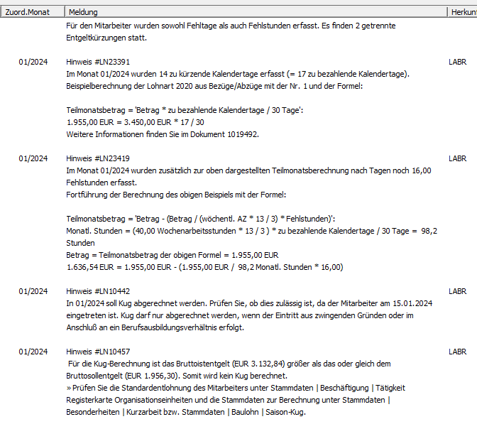

brauche mal bitte Hilfe.
Wir haben einen neuen MA eingestellt zum 15.01.24. er macht in diesem Monat 2 Tage KUG.
Entlohnung = Lohnart 2020 3.450,00€ ab 01.24
Organisationseinheiten/Standartentlohnung = Gehalt
Besonderheit/Kurzarbeit/Berechnungsmodus = Sollentgelt (abweichender Betrag)
Sollentgelt = 1.956,30€ (was er dien Monat verdienen würde ohne KUG)
Im Kalender 2 T. KUG eingetragen
Bei der Probeabrechnung kürzt es korrekterweise die zu kürzenden Tage, da der MA erst am 15.01. angefangen hat.
Dann kürzt es die KUG Tage - auch richtig, ABER es wird kein KUG berechnet.
Und ich bekomme diese ganzen Hinweise
Verstehe ich nicht, wo ist mein Fehler?
Vielen Dank schon mal vorab.

Hallo Irini,
der Grund warum kein Kug abgerechnet wird, liest sich aus dem Fehlerprotokoll heraus.
Das Bruttoarbeitsentgelt ist größer als das Bruttosollentgelt, deshalb wird kein Kug abgerechnet. Bitte prüfen Sie wie beschrieben die Standardentlohnung des Mitarbeiters. Außerdem kontrollieren Sie Ihre Einstellungen auf der Mitarbeiterebene unter Stammdaten | Besonderheiten | Kurzarbeit. Beim Berechnungsmodus legen Sie fest, wie das Soll-Entgelt ermittelt werden soll. Über die Direkthilfe im Programm erhalten Sie zur Unterstützung eine Beschreibung der einzelnen Felder.
Sollten Sie damit keine Abhilfe schaffen, wenden Sie sich bitte über unsere Servicekanäle an uns.
Beste Grüße Gökhan Aras
