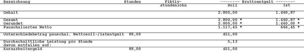

Hallo fireball,
ich hab die Daten mal nachberechnet.
Hier der Soll-/Ist-Vergleich:
Und hier die dazu passende Probeabrechnung:
Vielleicht hilft das zur Überprüfung weiter.
Liebe Grüße
Anne Koch

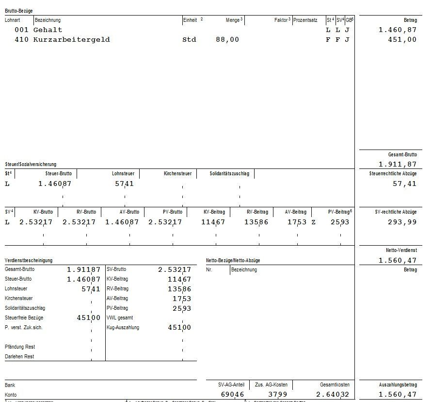

Im Anhang ist die Abrechnung Juli, die ich bekommen habe.
Bitte sag was dazu...
lg Stefan

Hallo Stefan,
das Kurzarbeitergeld stimmt (kleinste Abweichung zu meiner Berechnung). Dass das halbe Gehalt fehlt, liegt daran, dass Du zumindest laut Abrechnung zum 15.07.2020 ausgetreten bist. Bist Du? 😀
(so hatte ich das nicht verstanden).
Die Auszahlung weicht ab, da Dir aufgrund der Kündigung/Entlassung nur Entgelt in Höhe Kurzarbeitergeld gezahlt wurde. Dieses ist steuer- und sozialversicherungspflichtig, daher kommt es bei Dir noch zu Abzügen in der SV.
Es sieht also so aus, als ob es passt.
Liebe Grüße
Anne

Hallo Anne,
ich bin am 15.07.2020 ausgetreten, da hast Du Recht.
Dann würde Deiner Meinung nach die Abrechnung Juli vom Arbeitgeber stimmen?
361,68€ netto ist richtig?
lg Stefan

Hallo Stefan,
ja, meiner Meinung nach stimmt die Abrechnung.
Liebe Grüße
Anne
