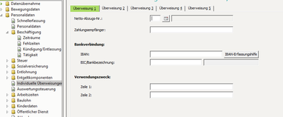

Ich würde vielleicht eine Brutto-LA "AG-Anteil VL bei Unterbr." mit einem neuen Netto-Abzug anlegen und den Netto-Abzug dann hier erfassen:
Dann müsste dieser ja automatisch zur Überweisung an die Bausparkasse führen. Oder? Getestet habe ich das allerdings noch nicht 😉

grundsätzlich können Sie den bereits bestehenden Netto-Abzug in den Personaldaten in der individuellen Überweisung hinterlegen.
