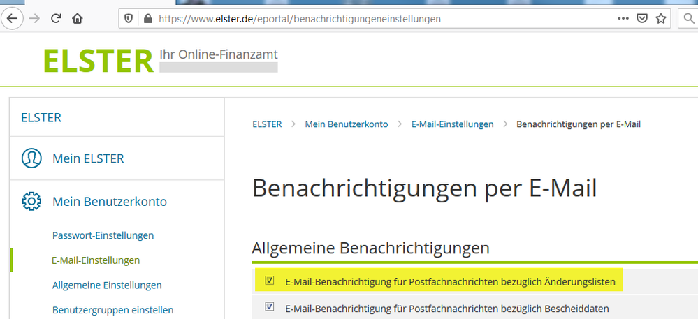

ob der Mandant das Benutzerkonto löschen sollte, hängt davon ab, ob er es nicht noch anderweitig benötigt. Wir benötigen das MeinElster/MeinBOP-Konto für diverse Meldungen bzw. Abfragen. Und auch für das Zertifikat.
Man könnte die Benachrichtigung aber auch einfach deaktivieren:
