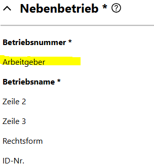

Hi. Das Problem hatte ich auch.
Du musst im Nebenbetrieb einfach die Betriebsnummer des Hauptbetriebs auswählen, dann zieht es das automatisch zusammen.
Dort... dann sollte es klappen.

@üpsi1980
Das habe ich getan. . . Irgendein Schritt scheint mir noch zu fehlen. Wie zog es die Werte zusammen? Bei der Auswertung sehe ich auch das Verzeichnis incl. Nebenbetriebe, jedoch werden die Arbeitsplätze nicht hinzugerechnet.
Was könnte ich übersehen haben?
Vielen Dank für weiteren Input 🙂

die würden sich dann im Hauptarbeitgeber zusammenziehen. Da musst du noch auf Summierung stellen.
Also in den Nebenbetrieben die Betriebsnummer der Hauptbetriebs zusätzlich in der Zeile erfassen und beim Hauptarbeitgeber dann in den Arbeitsplätzen die Summierung auf JA.

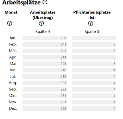

@üpsi1980
Sorry, nochmal eine Rückfrage.
Hat es bei Ihnen die Schwerbehinderten aus den Nebenbetrieben übernommen? Aktuell sieht es für mich so aus, als ob diese nicht berücksichtigt wurden.
Hatten Sie diese evtl. dann beim Hauptarbeitgeber nochmals angelegt? Oder übersehe ich nochmal ein "ja" ? 😉

Also ich bin folgendermaßen vorgegangen.
Ich hab mir alle Betriebe über DATEV Ausgleichsabgabe als Hauptbetrieb generiert.
Entsprechend In ELAN auch als Hauptbetrieb importiert, dort dann die Nebenbetriebe in Nebenbetriebe umgewandelt.
Und die Betriebsnummer der Hauptbetriebs hinterlegt.
Die anrechnungsfähigen MA finden sie dann allerdings nur unter dem Nebenbetrieb. Genau wie die Rechnungen die angerechnet werden können.
Im Hauptbetrieb wird es aber zusammengezogen und auch in der Abrechnung berücksichtigt.
Das sehen sie dann in der Berechnung.
Als Beispiel.
Mein Hauptbetrieb hat noch 5 Nebenbetriebe.
Im Hauptbetrieb habe ich nur einen Angestellten mit Ausweis.
Hier sind also auch die aus den Nebenbetrieben berücksichtigt.
Siehe Pflichtarbeitsplätze. wären die Nebenbetriebe nicht berücksichtigt, würde hier nur 1 stehen.
