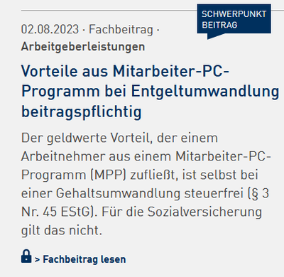

beim IWW-Institut (https://www.iww.de/lgp) habe ich das hier gefunden:
Vielleicht ist das ja eine Spur ...?!
Viele Grüße und einen schönen Nachmittag!

Vielen Dank!!!

Ah, Umwandlung. Das muss ja schon anders sein, denn hier bekommt der MA ein Gerät das er rein für private Zwecke nutzt - also kein betrieblich genutztes Gerät.
Da schaut es natürlich anders aus (wie @lohnexperte richtig darstellt).
Über den (Un-)Sinn solcher Möglichkeiten möchte ich mich mal nicht auslassen...
