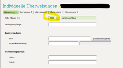

ich hatte den Fall zwar noch nicht selbst, in LODAS müsste das aber vermutlich unter: Personalstammdaten -> Individuelle Überweisungen einstellbar sein.
Wie im obigen Fall z.B. einfach die Nettoabzugsnummer der einbehaltenen Miete in die "Überweisung 1" mit Zahlungsempfänger, Bankverbindung und Verwendungszweck eingeben und dann sollte es funktionieren.

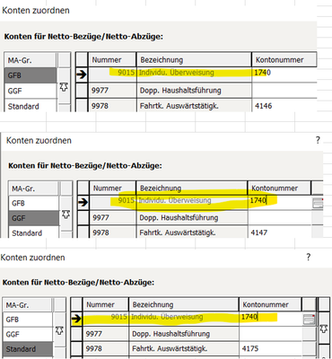

ich dachte, dass ich das FiBu-Konto angelegt hatte, trotzdem erhalte ich in diesem Punkt einen unvollständigen Buchungsbeleg:
Unter Mandantendaten -> Netto-Bezüge/Netto-Abzüge hatte ich die Nr. 9015 "individuelle Überweisung" angelegt und eigentlich die FiBu-Konten hinterlegt.
Trotzdem erhalte ich den unvollständigen FiBu-Buchungsbeleg. Woran liegt das? Was mache ich falsch?

wurde das FiBu-Konto auch im richtigen Monat hinterlegt? Es scheint sich ja hier um eine Nachberechnung zu handeln.

ja, genau da war das Problem. Hätte ich auch selbst drauf kommen können.
