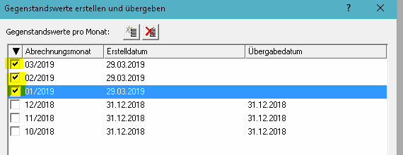

  1. Beim Erzeugen der Gegenstandswerte fehlt der Button [OK & Übergeben]

  4. Beim Fenster GGW erstellen und Übergeben wäre ein Vorbelegung [ x ] der offenen Werte gut. (SC1)
  5. Alternative. Per 3 * ( [Spc] [Down] ) + [Enter] lassen sich die Werte per Tastatur anwählen

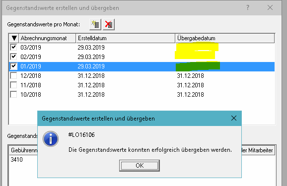

  6. Bei der Anzeige des Fensters #LO16106 sollte das Feld "Übergabedatum" gefüllt sein.
  7. Frage: Weshalb das Fenster "Gegenstandswerte wurden übergeben", wenn sofort das Protokoll der Gegenstandswert- Übergabe aufpoppt?
    Somit kann die Meldung #LO16106 ersatzlos gestrichen werden.
